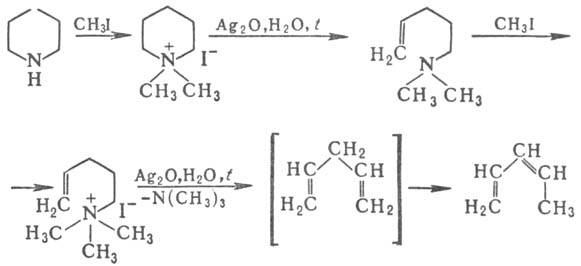

Удобный метод получения пиперилена - метилирование пиперидина с послед. расщеплением продукта метилирования (см. Гофмана реакции):

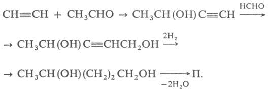

Синтезируют пиперилен из ацетилена, ацетальдегида и CH2O:
