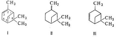

ПИНЕНЫ, мол. м. 136,23. Известны три изомера, отличающиеся положением двойной связи: 2-пинен, или a-пинен (2,6,6-триметилбицикло[3.1.1]гепт-2-ен; ф-ла I), 2(10)-пинен, или b-пинен (2-метилен-6,6-диметилбицикло[3.1.1]гептан, нопинен; II), и d-пинен (2,6,6-триметилбицикло[3.1.1]гепт-3-ен; III).
