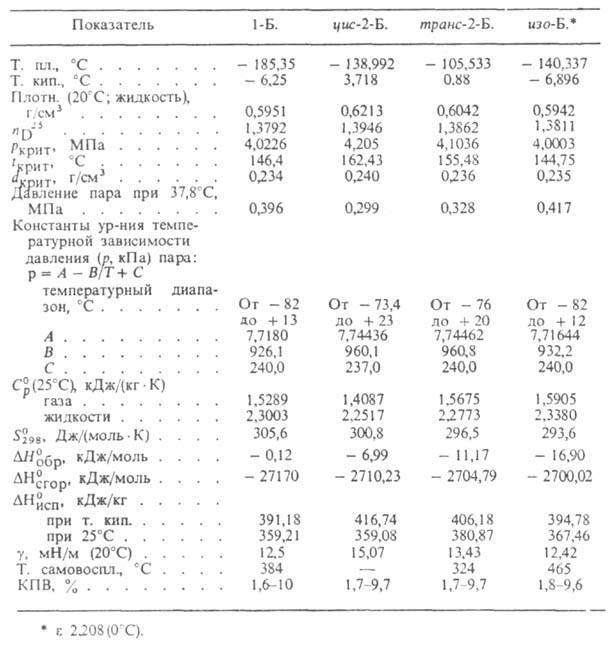

НЕКОТОРЫЕ СВОЙСТВА БУТЕНОВ
Бутены очень плохо раств. в воде, хорошо - в спирте и эфире. Образуют азеотропные смеси: транс-2-бутен-с н-бутаном (20,5% 2-бутенв; т. кип. 0,3 °С); 2-бутен-С бутадиеном (23% 2-бутена; т. кип. -5,53°С).
