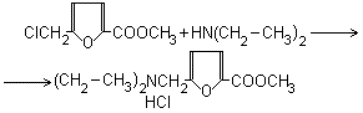

Получение
В круглодонную колбу емкостью 200 мл, снабженную обратным холодильником и капельной воронкой, помещают 17,4 г (0,1 моль) метилового эфира 5-хлорметилфуран-2-карбоновой кислоты с температурой кипения 114-116 градусов/3 мм и 50 мл сухого бензола. К образовавшемуся раствору при охлаждении ледяной водой приливают раствор 14,6 (0,2 моль) диэтиламина в 30 мл сухого бензола.

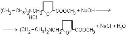

Реакционную смесь кипятят на водяной бане в течение 4-5 часов и по охлаждении до комнатной температуры обрабатывают 10%-ной соляной кислотой до кислой реакции на конго. Водный слой отделяют от бензольного, последний промывают 20 мл воды, которые присоединяют к отделенному водному слою. Водный раствор продукта реакции насыщают углекислым натрием, приливают 50 мл эфира, затем несколько мл концентрированного раствора едкого натра, отделяют эфирный слой, а водный – экстрагируют тремя порциями эфира по 30 мл каждая. Соединенные эфирные экстракты высушивают над прокаленным сернокислым натрием, отгоняют растворитель и остаток перегоняют в вакууме, собирая фракцию, кипящую при 102-103 градусах/1,5 мм.
