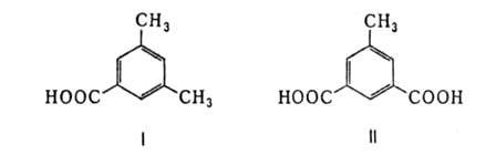

Мезитилен легко алкилируется, хлорируется, сульфируется, нитруется. При окислении последовательно превращ. в мезити-ловую (ф-ла I), увитиновую (II) и тримезиновую (III) к-ты:

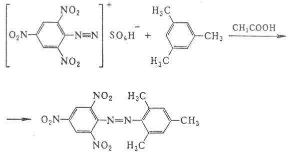

Эфиры последней используют в качестве сшивающих агентов. При нитровании мезитилена образуется нитро-мезитилен, восстановлением к-рого получают мезидин. Взаимод. мезитилена с диазопроизводным пикрамида приводит к 2,4,6-тринитро-бензолазомезитилену (темно-красные кристаллы, т.пл. 189°С):
