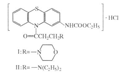

ЭТМОЗИН [гидрохлорид этилового эфира 10-(3-морфолинопропионил)фенотиазин-2-карбаминовой к-ты, морацизин, ф-ла I], мол. м. 463,95: бесцв. темнеющие на свету кристаллы; т. пл. 188,5-200 °С; раств. в воде (1:15), плохо раств. в 95%-ном этаноле (1:40). Значение рН 2,5%-ного водного р-ра 3,5—4,1. Получают этмозин из м-динитробензола последоват. действием ацетангидрида, бромбензола, гидрачина (кат. - Ni), С1СООС2Н5, серы, С1СН2СН2СОС1, морфолина и НС1.
Этмозин оказывает спазмолитич., коронарорасширяющее и холиноблокирующее действие. Он эффективен при аритмиях, вызванных передозировкой сердечных гликозидов. Применяют при приступах пароксизмальной тахикардии, экстрасистолиях. Аналогичный этмозину по хим. строению препарат - этацизин (II) - обладает более высокой терапевтич. активностью.
