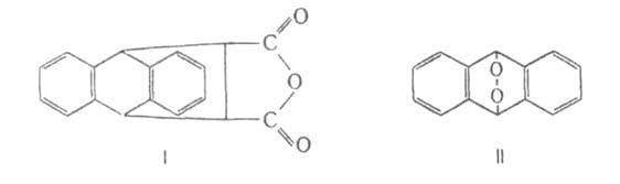

Антрацен - конденсированный ароматич. углеводород; эмпирич. энергия резонанса 3,62 эВ. наиб. реакционноспособны положения 9 и 10 (мезо-положения), присоединение по к-рым не связано с большой потерей энергии резонанса. В положения 9,10 антрацен легко присоединяет диенофилы, в частности малеиновый ангидрид с образованием аддукта ф-лы I, к-рый уже при слабом нагревании регенерирует исходный продукт; р-цию используют для очистки антрацена. Подобно диеновым углеводородам, антрацен присоединяет щелочные металлы, напр. с Na образует 9,10-динатрий-9,10-дигидроантрацен- синее легко окисляющееся в-во. При УФ-освещении р-ров антрацена происходит присоединение О2 с образованием эндопероксида И, разлагающегося при 120°С со взрывом. При фотодимеризации антрацена образуется труднорастворимый диантрацен, распадающийся в темноте на антрацен. Гидрируется антрацен сначала в 9,10-дигидроантрацен; на никелевом кат. происходит исчерпывающее гидрирование. Легко окисляется Н2СrО4, конц. HNO3 и др. в антрахинон. Галогенируется и нитруется с образованием продуктов 9,10-присоединения, к-рые легко превращ. в 9-замещенные (отщепляются молекулы галогеноводорода и элементов азотистой к-ты соотв.). 9,10-Дигалогенантрацены легко обменивают атомы галогенов на гидрокси- и сульфогруппы, образуют магнийорг. соединения и окисляются до антрахинона. 1- и 2-Галогенантрацены не синтезируются непосредственным галогенированием; их получают из соответствующих антрахинонов восстановлением Zn-пылью в NH3. Восстановление разнообразных производных антрахинона широко используется для синтеза замещенных антрацена.
