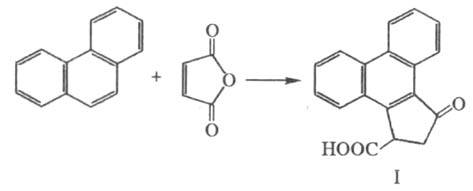

Фенантрен по хим. св-вам аналогичен нафталину. Взаимод. с Cl2 (в р-ре CS2 или CCl4) или Br2 с образованием 9,10-дигалогенфенантренов. При натр, оба дигалогенфенантрена отщеп ляют HHaI, превращаясь в моногалогензамещенный фенантрен. Нитрование [HNO3, (CH3CO)2O и ледяная CH3COOH] приводит к смеси 9- (наиб, кол-во), 1-й 3-нитрофенантренов. Фенантрен легко сульфируется: в зависимости от т-ры в разл. соотношениях образуется смесь 2-, 3- и 9-фенантренсульфокислот с небольшой примесью 1-фенантренсульфокислоты. Взаимод. фенантрена с бензоилхлоридом в присут. AlCl3 по р-ции Фриделя - Краф-тса приводит к смеси 1-, 2- и 3-бензоилфенантренов. В р-ции с малеиновым ангидридом образуется соед. ф-лы I:
