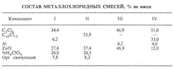

ДЫМОВЫЕ СОСТАВЫ, пиротехн. смеси, образующие при горении в атмосфере устойчивые дымы или туманы. Т-ра горения 400-1000°С, DH0сгор от - 1,6 до -4,1кДж/кг. Различают составы для создания белых маскирующих и цветных сигнальных дымов. Дымообразующие в-ва в составах, предназначенных для получения маскирующих дымов, могут содержаться в готовом виде (дым возникает в результате их возгонки) или образовываться при горении. Осн. компоненты составов первого типа: окислитель - КСlO3 (20-30%); горючее - древесный уголь (~ 10%); дымообразователь (твердый, легко возгоняющийся) - NH4Cl (50%), нафталин или техн. антрацен (20%). Известны составы, содержащие два дымообразователя - красный фосфор (10%), NH4Cl (60%) и в качестве окислителя КNО3 (30%). Дымовые составы, в к-рых дымообразующее в-во получается при горении (т. н. металлохлоридные смеси), содержат хлорорг. соед. (гексахлорэтан, гексахлорбензол и др.), окислитель (см. табл.;, орг. связующее, горючее (металл) и дымообразователь (ZnO). При хим. превращ. смеси, напр., по р-ции 2Аl + С2Сl6 + 3ZnO : 3ZnCl2 + Аl2О3 + 2С, образуется дым из мелких частиц ZnCl2. Углерод придает дыму серый цвет. Для полного сгорания углерода в состав вводят окислитель. Скорость горения смеси в значит. степени зависит от содержания металлич. порошка и степени измельчения компонентов. Для создания маскирующих дымов используются и жидкие дымообразующие в-ва - ТiСl4, SnCl4, SiCl4, хлорсульфоновую к-ту, диспергирующиеся в воздухе в результате горения смеси. При этом образуется туман из капелек взаимодействующей с влагой воздуха жидкости.
