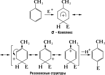

  Ещё более важно влияние ориентанта на распределение электронной плотности в переходном состоянии (см. Активированный комплекс). Предполагается, что структура переходного состояния близка к s-комплексу; она может быть изображена также набором резонансных структур (см. ниже). Ориентанты I рода за счёт индуктивного (+I или мезомерного (+M) эффектов (знаки + и — означают соответственно электронодонорный и электроноакцепторный характеры эффектов) облегчают электрофильное замещение, т.к. стабилизируют переходное состояние, частично погашая возникающий положительный заряд. Наиболее эффективно влияние ориентантов I рода за счёт сопряжения передаётся в орто- и пара-положения бензольного кольца, поэтому в эти положения в основном и направлена атака электрофила Е+. Примером может служить замещение в пара-положение толуола:
В возникающем переходном состоянии наблюдается прямое взаимодействие заместителя с положительным зарядом, в результате чего его энергия становится меньше, чем переходного состояния в случае мета-замещения в толуоле.

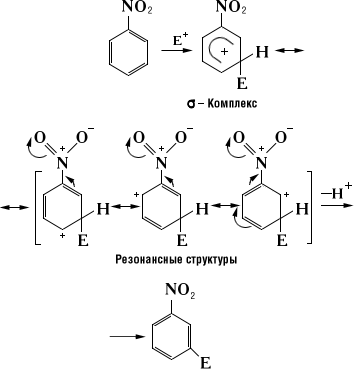

  Ориентанты II рода за счет действия тех же эффектов в обратном направлении (—I- и —М-эффекты) затрудняют вступление электрофила во все положения бензольного кольца, но особенно (за счет эффекта сопряжения) в орто- и пара-положения, поэтому в этом случае замещение в основном осуществляется в мета-положение, например как в нитробензоле:
В возникающем переходном состоянии отсутствует прямое взаимодействие заместителя с положительным зарядом.
