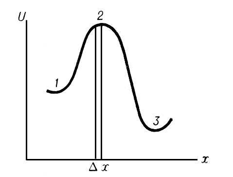

Энергетические соотношения при элементарном акте реакции можно схематически представить с помощью графика, на котором потенциальная энергия реагирующей системы U изображена как функция т. н. реакционной координаты х, описывающей взаимное расположение атомов.
Задавшись некоторым весьма малым интервалом Dх (рис.) и считая, что конфигурация атомов отвечает активированному комплексу, если координата х имеет значение, лежащее в пределах этого интервала, можно ввести понятия — концентрация активированных комплексов прямой реакции в данной реагирующей системе с+ и их время жизни t. За время t в единице объёма происходит с+ актов прямой реакции. Т. к. скорость прямой реакции r+. есть число соответствующих актов реакции в единице объёма в единицу времени, то

1 — начальное состояние; 2 — активированный комплекс; 3 — конечное состояние.
