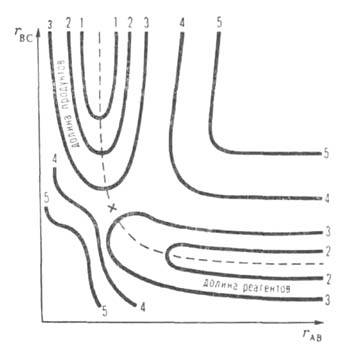

Рис. 1. Простейшая ППЭ для р-ции А + ВС -> АВ + С при расположении всех трех атомов А, В и С на одной прямой (угловые движения игнорируются). По координатным осям отложены межатомные расстояния rBC и rАВ- Кривые 1-5-уровни постоянной энергии (в условных единицах). Пунктиром обозначена координата р-ции, крестом-седловая точка.

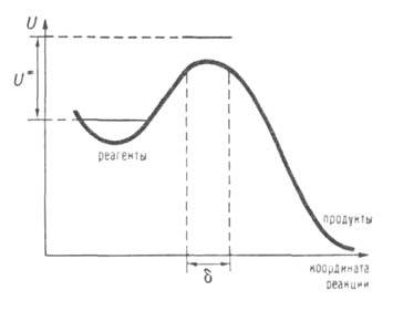

Рис. 2. Профиль ППЭ вдоль координаты р-ции. Вертикальные пунктирные линии ограничивают область, соответствующую активированному комплексу на координате р-ции (ее размер1013-8.jpg Горизонтальные сплошные линии-нулевые колебат. уровни энергии для реагентов и комплекса.
Активированного комплекса теория исходит из предположения о том, что скорость р-ции определяется св-вами нек-рой выделенной геом. конфигурации хим. системы. Обычно принимают, что эта конфигурация соответствует седловой точке на ППЭ; ее наз. активированным комплексом (АК), или переходным состоянием. На одномерной схеме (см. рис. 2) границы конфигурации АК определяются произвольно малой длиной 5 вблизи вершины барьера.
