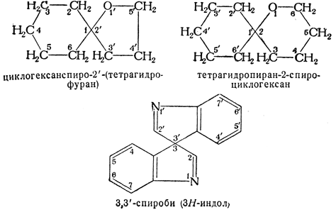

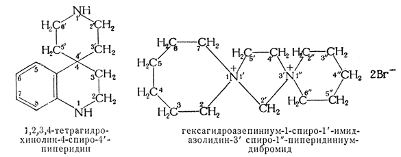

11.1. — Гетероциклические спиросоединения называют по правилу А—42; в случае необходимости пользуются следующими критериями: (а) спироатомы должны получить номера настолько низкие, насколько это совместимо с нумерацией, принятой для отдельных компонентов; (b) гетероциклические компоненты имеют приоритет перед такими же по величине гомоциклическими компонентами; (с) приоритет гетероциклических компонентов определяется по правилу В—3. Круглые скобки употребляются в сложных названиях для уточнения.
Примеры:
