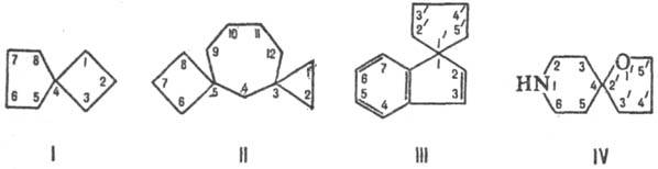

Моно-спиросоединения называют, добавляя префикс "спиро" к названию нормального алициклич. углеводорода с тем же числом атомов С; число атомов С, связанных со спироатомом в двух сочлененных циклах, обозначают цифрами в скобках в порядке возрастания; нумерацию атомов С начинают от атома, ближайшего к спироатому по меньшему кольцу через спироатом и по второму кольцу, напр. соед. I-спиро[3,4]октан. Соед. I м. б. названо также цикло-пентанспироциклобутан.
Для поли-спиросоединений перед названием алкана помещают префиксы "диспиро", "триспиро" и т.д.; нумерацию проводят как для моно-спиросоединений в таком порядке, чтобы спироатомы получили по возможности наим. номера, напр. соед. II - диспиро[2,1,3,4] додекан.
Моно-спиросоединения, в к-рых один или оба компонента-конденсир. полициклич. система, называют, добавляя префикс "спиро" перед скобками, в к-рых в алфавитном порядке размещают названия компонентов; при нумерации спироатом получает наим. номер; номера атомов второго по порядку компонента обозначают штрихом, напр. соед. III-спиро[инден--1,1 '-циклопентан].
Гетероциклические спиросоединения нумеруют, пользуясь след. критериями: спироатомы получают номера настолько низкие, насколько это совместимо с нумерацией, принятой для отдельных компонентов; гетероциклич. компоненты имеют приоритет перед такими же по величине гомолитич. компонентами; приоритет гетероциклич. компонентов определяется по правилам приоритета гетероциклич. систем, напр. соед. IV - спиро[пиперидин-4,2 '-тетрагидрофуран].

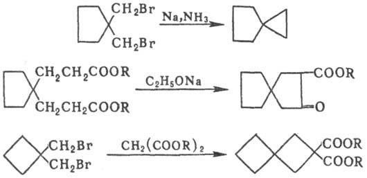

Для получения спиросоединений наиб. часто используют р-ции внутри-мол. циклизации, внутримол. и межмол. конденсации:

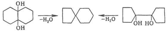

Спиросоединения могут быть получены также перегруппировкой др. полициклов:

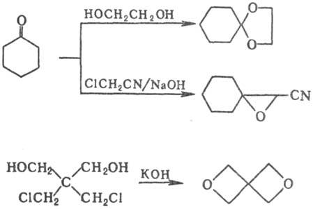

Гетероциклические спиросоединения получают методами, используемыми в синтезе обычных гетероциклич. соед., напр.:
