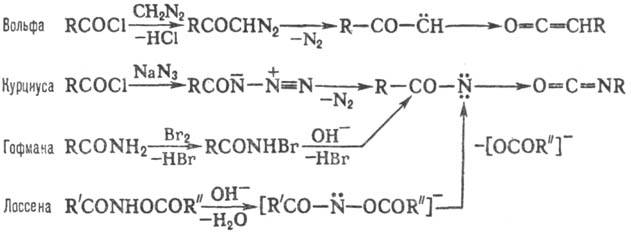

(Вольфа перегруппировка), =N+ (Бекмана перегруппировка, Шмидта реакция),
(Гофмана реакция, Курциуса реакция, Лоссена реакция), —О+(Байера-Виллигера реакция и др.).
Наиб. распространены перегруппировки Вагнера-Меер-вейна с 1,2-миграцией к атому С (карбениевому центру). Среди них-ацилоиновая (см. Ацилоины), Демьянова перегруппировка, Пинаколиновая и ретропинаколиновая перегруппировки, Рупе перегруппировка, Тиффено реакция и др.
По сходным механизмам протекают перегруппировки Вольфа (см. также Арндта-Aйcmepma реакция)и Курциуса-с нуклеоф. 1,2-миграциями групп соотв. к двухкова-лентному нейтральному атому С и одноковалентному нейтральному атому N. Перегруппировки Гофмана и Лоссена отличаются от р-ции Курциуса способами генерирования нитреновой структуры; считают, что стадии этих изомеризации происходят согласованно. Примеры перегруппировок:

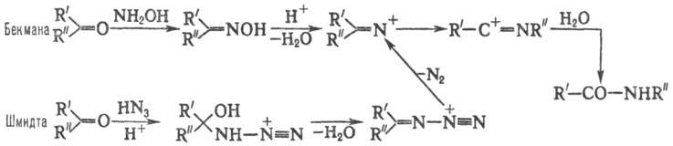

Кислотнокатализируемые перегруппировки Бекмана и Шмидта представляют собой разные способы превращения карбонильных соед. в амиды:
Подобно р-ции Шмидта протекает перегруппировка Байера-Виллигера, в к-рой участвуют ионы —О+.
