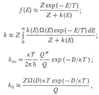

где Q-статистич. сумма, Z- число столкновений в единицу времени (газокинетич. число). Расчет f(E), k, 3026-26.jpgи k0 производят по ф-лам:
где к -постоянная Больцмана, 3026-28.jpg-статистич. сумма активир. комплекса. Результаты вычислений k0 для др. механизмов активации интерпретируют посредством замены Z на PZ, где р-коэф., определяемый механизмом активации и т-рой. Выражение для 3026-29.jpg не зависит от механизма активации.
Константы 3026-30.jpg и k0 вычисляют с точностью в среднем до множителя 3-10. Погрешность в осн. связана с неопределенностью исходных данных о k (Е, Е')и 3026-31.jpg(Е — D), ведущей к погрешностям вычислений соотв. b и 3026-32.jpg. Удовлетворит. результаты удается получить путем коррекции множителей b и 3026-33.jpg по эксперим. данным с о0 и 3026-34.jpgпри одном значении т-ры (или в узком интервале т-р). Сравнение результатов вычислений с экспериментом показывает, что р слабо уменьшается с возрастанием т-ры, а при ~ 1000 К, как правило, по порядку величины р составляет 0,1. Это свидетельствует о значит. отклонении механизма активации от механизма сильных столкновений.
