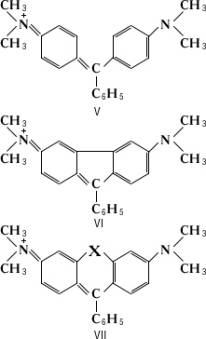

  Например, при переходе от V к VI lмакс меняется от 616 до 955 нм. Максимум поглощения соединений типа VII зависит ещё и от характера заместителя X. Например, при Х = HN<, —О— или >С=O lмакс становятся равными соответственно 460, 550 и 650 нм.

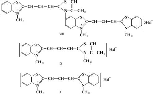

  Сов. химиком А. И. Киприановым в 1964 показано влияние на цветность красителей внутримолекулярного взаимодействия хромофоров. Например, бисцианин VIII характеризуется двумя lмакс (522 и 581 нм), сдвигающимися относительно lмакс исходных («материнских») красителей IX (562 нм) и Х (558 нм) соответственно в коротковолновую и длинноволновую части спектра.
