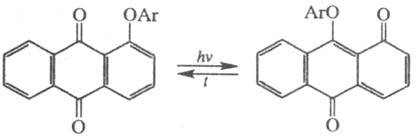

Если глубокоокрашенная форма имеет хиноидное строение, она быстро термо- или фотоизомеризуется обратно. У арилоксихинонов (X = Y = O, С1, С2, С3- части ароматич. или гетероароматич. ядер, Z = Ar) при фотолизе происходит термообратимая фотохромная миграция арила:
