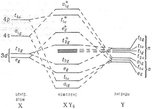

Расположение энергетич. уровней комплекса и его орбитали можно определить непосредственно одним из методов мол. орбиталей (наиб. надежные результаты получают при применении метода самосогласованного поля ССП-Хa) либо рассчитать приближенно, напр. в предположении, что изменение взаимодействия орбиталей центр. атома и лигандов в зависимости от геом. расположения лигандов м. б. описано с использованием лишь угловой части интегралов перекрывания (см. Молекулярные интегралы). Радиальная часть интегралов перекрывания более чувствительна к расстояниям между центр. атомом и лигандами, поэтому изменение радиальной части обычно связывают с нек-рыми эффективными параметрами, характеризующими степень ковалентности связи. На рис. показана рассчитанная схема расположения энергетич. уровней октаэдрич. комплекса XY6, образованного d-элементом; возле каждого уровня указан тип симметрии орбиталей. Для обозначенных уровней t2u, t1g, t1u (жирные линии) корреляция p-орбита-лей лигандов и орбиталей центр. атома мала. Приведенная картина типична и напоминает в осн. чертах систему уровней, получаемую на основе теории кристаллич. поля.
Схема энергетич. уровней октаэдрич. комплекса XY6. Пунктирные линии обозначают корреляцию орбиталей центр. атома X с s- и p-орбиталями лигандов Y. При уровнях энергии указан тип симметрии орбиталей; звездочкой отмечены разрыхляющие орбитали.
С помощью указанной схемы энергетич. уровней можно, напр., описать низшие электронные состояния комплекса TiCl63- , если учитывать лишь валентные орбитали атома Ti (4 валентных электрона), а для каждого из атомов С1-по одной s-орбитали и по две p-орбитали (5 валентных 2p-электронов для каждого атома). Все 37 электронов располагают в соответствии с принципом Паули на одноэлект-ронных уровнях так, чтобы энергия системы была минимальной. Как и в теории кристаллич. поля, различают случаи сильного, слабого и среднего поля, сравнивая интенсивность поля лигандов с энергией межэлектронного отталкивания. Для анализируемого комплекса4013-2.jpgимеет место случай сильного поля. Если учесть вырождение энергетич. уровней (для уровней типа a1g кратность вырождения равна 1, типа еg-2, типов t1g, t1u, t2g и t2u-3), основное состояние этого комплекса можно описать электронной конфигурацией 4013-3.jpg. Для комплекса в целом эта электронная конфигурация определяет состояние типа 2Т2g, т.к. полностью заполненные оболочки не дают вклада в мультиплетность и симметрию состояния.
