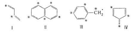

АЛЬТЕРНАНТНЫЕ УГЛЕВОДОРОДЫ, содержат сопряженную систему1021-15.jpgсвязей, атомы углерода к-рой м. б. помечены произвольной меткой (обозначена звездочкой) т. обр., чтобы помеченные атомы имели в кач-ве непосредств. соседей только непомеченные, а последние соседствовали только с помеченными. Примеры альтернантных углеводородов: бутадиен (ф-ла I), нафталин (II), бензильный радикал (III). Фульвален (ф-ла IV) не относится к альтернантным углеводородам. В зависимости от числа атомов С различают четные и нечетные альтернантные углеводороды. Понятие об альтернантных углеводородах было введено для упрощения квантовохим. расчетов; позднее оказалось, что альтернантные углеводороды обладают рядом специфич. св-в.
