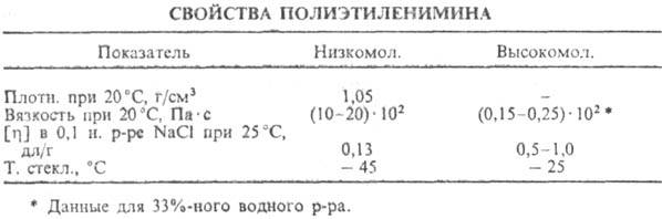

ПОЛИЭТИЛЕНИМИН (полиимин, тайдекс) [—CH2CH2NR—]n, где R = Н или боковая цепь. В технике производят разветвленные полиэтиленимины-низкомолекулярный (мол. м.4009-1.jpg10 тыс.) и высокомолекулярный (мол. м. 30-100 тыс.; его обычно получают и используют в виде водных 20-50%-ных р-ров). Раств. в воде, спиртах, пиридине, уксусной к-те, хлороформе и ацетоне; низкомолекулярный полиэтиленимин ограниченно раств., кроме того, в ДМФА и бензоле; рКа 10 (см. также табл.). Константы в ур-нии Марка-Хувинка (зависимость характеристич. вязкости от мол. массы М) [h] = КМa для низкомолекулярного полиэтиленимина- К=7,2·10-4, a = 0,68 (абс. этанол, 20°С), для высокомолекулярного полиэтиленимина-К = 0,89·10-4 и 0,57·10-4, a = 0,89 и 0,84 (соотв. абс. этанол при 20 °С и 0,1 н. р-р NaCl при 25 °С). Низкомолекулярный полиэтиленимин разлагается на 50% в результате нагревания на воздухе при 280 °С через 0,64 ч, высокомолекулярный полиэтиленимин-через 3,5 ч.

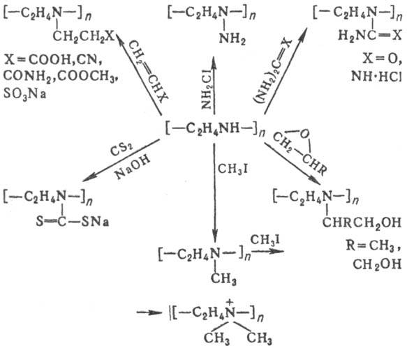

Полиэтиленимин вступает в р-ции с разл. соединениями с образованием др. полифункцион. полимеров (продуктов модификации полиэтиленимина), напр.:

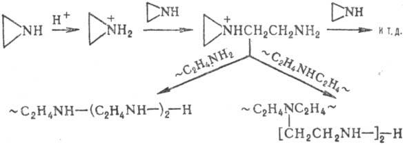

В пром-сти низкомолекулярный полиэтиленимин получают катионной полимеризацией этиленимина в водном р-ре (кат.-к-ты или алкилирующие агенты; чаще всего H2SO4, CO2 или алкил-галогениды) по схеме:
К разветвлению приводит взаимод. образующихся олиго-меров с активными центрами растущих цепей.
