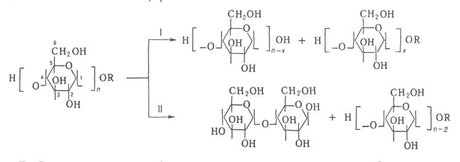

-амилаза) отщепляют от невосстанавливающего конца полисахарида моно- или олигосахаридные остатки с обращением их аномерной конфигурации и не обладают трансгликозилирующей активностью. Известны также эндогликозидазы, катализирующие отщепление олигосахаридных остатков от углеводных цепей гликопротеинов. Ниже представлен пример расщепления углевода под действием
и
амилаз (соотв. I и И):
