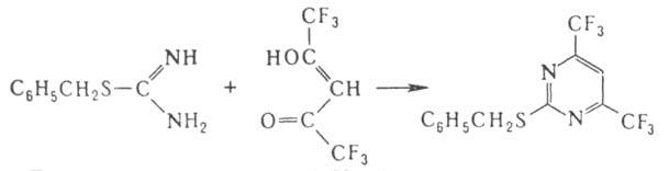

-дикетонов. Для жидкого гексафторацетилацетона кето-енольное равновесие сдвинуто полностью в сторону енольной формы CF3C(O)CH=C(OH)CF3. В водном р-ре образуется CF3C(OH)2CH2C(OH)2CF3. Co спиртами гексафторацетилацетон дает бис-полуацетали CF3C(OH)(OR)CH2C(OH)(OR)CF3, с ионами металлов легко образует хелаты. Р-ции гексафторацетилацетона с бифункциональными соед. часто приводят к гетероциклам, напр.:
