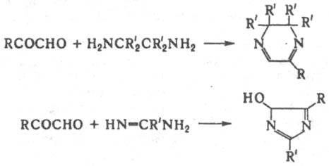

Метил- и фенилглиоксали вступают в р-цию типа бензоиновой конденсации: 361_380-42.jpg (где R=СН3, С6Н5). При взаимод. a-кетоальдегидов с 1,2-диаминами или амидинами образуются соотв. производные пиразина или имидазола:

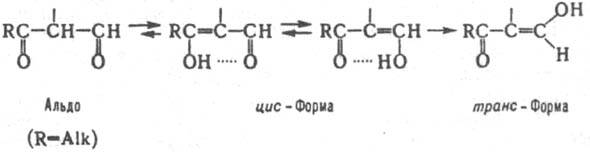

Для Р-кетоальдегидов RCOCR'R:CHO характерна высокая реакц. способность группы CH2(R', R:=Н), расположенной между оксогруппами, вследствие повыш. кислотности ее атомов Н. Поэтому Р-кетоальдегиды особенно склонны к замещению этих атомов и конденсации по группе СН2. Повыш. кислотностью b-кетоальдегидов обусловлена также их легкая енолизация. Незамещенные в a-положении b-кетоальдегиды существуют в осн. в форме b-гидроксиметиленкарбонильных соед. (см. Таутомерия):

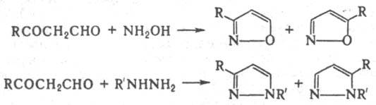

Они неустойчивы и очень легко тримеризуются с образованием производных бензола. Так, формилацетон СН3СОСН2СНО мгновенно превращ. в 1,3,5-триацетилбензол. С гидроксиламином Р-кетоальдегиды образуют производные изоксазола, а с гидразинами - производные пиразола:

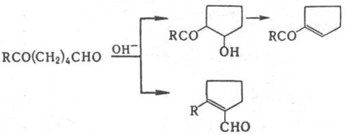

В присут. щелочи e-кетоальдегиды циклизуются в 2-ацилциклопентанолы, 1 -ацилциклопентены или в 2-алкил-1 -формилциклопентены, к-рые используются для синтеза простагландинов и терпеноидов:
