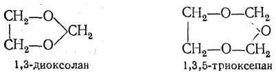

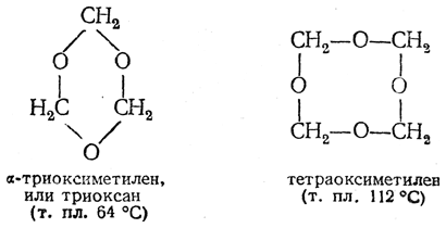

Существуют также циклические полимеры формальдегида:

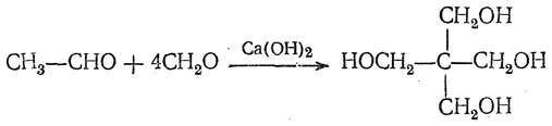

В водном растворе при большом избытке формальдегида под влиянием гидроокиси кальция конденсация с ацетальдегидом приводит к пентаэритриту:

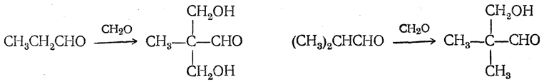

Высшие алифатические альдегиды дают в этих условиях окси-или диоксиальдегиды (в зависимости от числа α-водородных атомов):

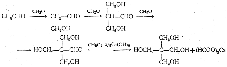

Эти реакции проходят, по-видимому, в несколько стадий, которые для случая получения пентаэритрита могут быть изображены следующим образом:
