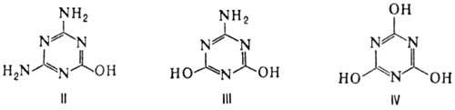

МЕЛАМИН (2,4,6-триамино-1,3,5-триазин, триамид циануровой к-ты), мол. м. 126,13; бесцв. кристаллы; т.пл. 364 °С (с разл.); плотн. 1,571 г/см3; DH0сгор- 1976,2 кДж/моль, DH0обр -64,3 кДж/моль; не раств. в орг. р-рителях, плохо раств. в жидком NH3, раств. в воде (0,5% по массе при 20 °С, ок. 4% при 90 °С). Меламин-основание; рКа1 6,47, рКа2 0,37, рКа3 — 2,83. С к-тами образует комплексные соли, с амидами щелочных металлов в жидком NH3 -продукт присоединения C3H6N6•MNH2 или соли состава M3C3H3N6 (М-атом щелочного металла). При натр. выше 354 °С разлагается с отщеплением NH3 и образованием мелема. В водных и щелочных р-рах по мере увеличения т-ры и давления меламин гидролизуется последовательно до аммелина (ф-ла II), аммелида (III), циануровой кислоты (IV) и, наконец, до NH3 и СО2. Все р-ции меламина идут по аминогруппам.
