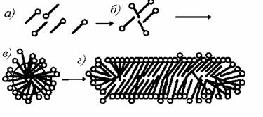

Рис. 2.57. Схема образования и трансформации мицелл в водных растворах ПАВ: a – молекулярный раствор; б – предассоциат молекул ПАВ; в – сферическая мицелла Ребиндера-Хартли; г – асимметричная мицелла Дебая-Мак-Бэна
В соответствии с представлениями, развитыми Мак-Бэном, в растворах ионогенных ПАВ первоначально возникают небольшие сильно заряженные агрегаты молекул (предмицеллы), состоящие всего из нескольких (3-5) молекул. Такие мелкие агрегаты в настоящее время называют предассоциатами. Затем эти предассоциаты будут увеличиваться в результате включения новых молекул (ионов) ПАВ, что приводит к формированию сферических мицелл, существование которых впервые постулировал Ребиндер и почти одновременно с ним Хартли. Такие мицеллы могут содержать от нескольких десятков до сотен и даже тысяч молекул ПАВ. Мицеллы представляют собой динамические образования, непрерывно обменивающиеся молекулами (ионами) ПАВ с молекулярным раствором. Схема образования мицелл показана на рис. 2.57.
Если мицеллы образованы из ионов ПАВ, то вокруг них формируется двойной ионный слой. Кроме того, в результате взаимодействия полярных групп молекул (ионов) ПАВ и молекул воды вокруг мицелл образуется гидратная оболочка. Ядро мицелл ПАВ состоит из углеводородных цепей. Эти гидрофобные цепи вытесняются из воды в ядро мицеллы аналогично тому, как они вытесняются из объема раствора на поверхность при образовании адсорбционного слоя. При этом оказываются справедливыми те же общие закономерности, что приводит к линейной зависимости логарифма критической концентрации мицеллообразования от числа атомов углерода в гидрофобной углеводородной цепочке молекул ПАВ. Логарифм ККМ в водных растворах линейно снижается при увеличении числа метиленовых групп в углеводородных цепочках.

При дальнейшем увеличении концентрации растворов ПАВ сферические мицеллы становятся асимметричными, по форме напоминающими сфероцилиндр, схема разреза которого показана на рис. 2.57, г. Образование таких мицелл впервые постулировал Дебай. Доказал их существование Мак-Бэн при изучении асимметрии рассеяния света в растворах ПАВ после некоторой критической концентрации, которая была названа второй критической концентрацией мицеллообразования. Вторая критическая концентрация мицеллообразования больше первой ККМ, как правило, на один - два порядка в зависимости от природы молекул ПАВ. Мак-Бэн предложил называть такие асимметричные мицеллы «сосидж»-мицеллами.
