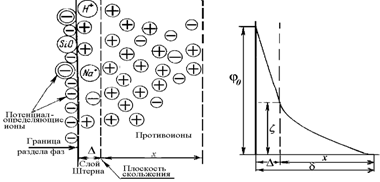

Схема строения двойного ионного слоя в соответствии с современными представлениями (на примере поверхности диоксида кремния) приведена на рис. 1.34. На этой схеме D - толщина штерновской части ДИС; x– протяженность диффузионной обкладки; d – толщина ДИС.

Рис. 1.35. Схема двойного ионного слоя на поверхности частиц кремнезоля и распределение потенциала в нем
