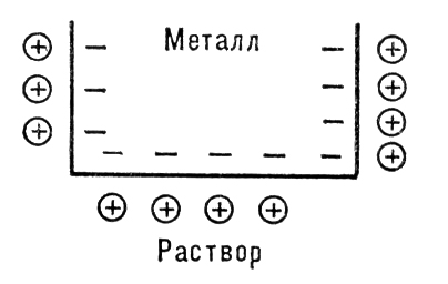

Для электрохимии большое значение имеет двойной электрический слой на границе раздела металл — электролит. При погружении металла в раствор, содержащий ионы этого металла, образуется специфический для границы электрод — раствор ионный двойной электрический слой дополнительно к двойному электрическому слою существовавшему на поверхности металла до погружения, и двойному электрическому слою, возникающему в результате ориентации полярных молекул растворителя (например, воды) у поверхности металла. Так, при погружении серебряной пластинки в раствор KNO3 , содержащий очень мало AgNO3, ионы Ag+ переходят из металла в раствор, избыточные электроны в металле заряжают его поверхность отрицательно и притягивают из раствора ионы К+, образующие у поверхности вторую (положительную) обкладку двойного электрического слоя (см. рис.). Возникающий скачок потенциала приостанавливает дальнейший переход ионов Ag+, и наступает равновесие электрода с раствором. Если концентрация AgNO3 в растворе велика, то, наоборот, ионы Ag+ из раствора переходят в металл, его поверхность заряжается положительно и притягивает из раствора ионы NO3 Существует промежуточная концентрация ионов металла, при которой поверхность металла не заряжается; соответствующий потенциал электрода называется потенциалом нулевого заряда, или нулевой точкой. Важное понятие о нулевой точке как величине, характерной для данного электрода, введено в электрохимию советским учёным А. Н. Фрумкиным.

Рис. к ст. Двойной электрический слой.
