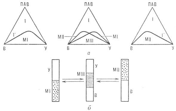

При изменении числа компонентов, состава или т-ры в системе происходят макроскопич. фазовые превращ., к-рые подчиняются фаз правилу и анализируются с помощью диаграмм состояния. Обычно строят "псевдотройные" диаграммы, рассматривая в качестве одного компонента углеводород (масло), в качестве другого-воду и электролит, в качестве третьего-ПАВ и ко-ПАВ. В плоскости треугольника составов (см. Многокомпонентные системы)кривая отделяет область 1 существования однородной (в макроскопич. смысле) микроэмульсии от областей, где микроэмульсия расслаивается (см. рис.). Однородная микроэмульсия в зависимости от состава или природы компонентов может представлять собой либо равномерную смесь (ко-солюбилизат) всех компонентов, либо лиотроп-ную жидкокристаллич. фазу (мезофазу). Непосредственно вблизи кривой сосуществуют набухшие мицеллярные системы типов ПАВ-вода с солюбилизир. углеводородом (область Г) и ПАВ - углеводород с солюбилизир. водой (область 1:). Расслаивающаяся микроэмульсия представляет собой набухшую мицеллярную систему углеводород-вода, к-рая в зависимости от условий (состав, т-ра, природа компонентов и др.) равновесно сосуществует либо с избытком почти чистого углеводорода (MI), либо с избытком воды (МII, либо с избытком обоих чистых компонентов (MIII).

Концентрационные треугольники для системы вода (В) - углеводород (У)-ПАВ (а) и фазовые переходы между типами микроэмульсий (б). 1-однородная (в макроскопич. смысле) микроэмульсия, 1' и 1:-мицеллярные системы на основе ПАВ, MI, MII, MIII-расслаивающиеся микроэмульсии с избытком углеводорода, воды и обеих сред соответственно.
MI и МII, а также набухшие мицеллярные системы на основе ПАВ (области 1' и 1:) хорошо описываются моделью сферич. монодисперсных невзаимодействующих микрокапель, равномерно распределенных в дисперсионной среде, а именно: MI и система типа 1'-дисперсии микрокапель углеводорода в водной среде, МII и система типа 1:-дисперсия микрокапель воды в углеводородной среде. Микрокапли в этих дисперсиях стабилизированы монослоями ПАВ и ко-ПАВ. MIII не описываются сферич. моделью. Для них предложено неск. моделей, из к-рых наиб. распространение получила модель губчатой структуры с хаотич. распределением микрообластей воды и масла, разделенных тончайшими пленками (бислоями) ПАВ.
Фазовые переходы MI3017-2.jpgMIII3017-3.jpg МII при постоянных т-ре и кол-вах воды и углеводорода вызываются изменением концентраций электролита, ПАВ или ко-ПАВ. На рис. схематически показан постепенный переход от MI (микрокапли углеводорода в воде) к MIII и МII (микрокапли воды в углеводороде). Наиб. подробно исследовано изменение содержания в системе электролита, к-рый влияет на межчастичное взаимод., а также изменяет коэффициент распределения ПАВ между водной и углеводородной средами.
Помимо содержания электролита, фазовому переходу способствуют: увеличение длины алкильной цепи ПАВ, степень ароматичности масла, введение в качестве ко-ПАВ высших маслорастворимых спиртов, повышение т-ры (в случае не-ионогенных ПАВ). Фазовый переход наблюдается также при уменьшении длины цепи (числа атомов С) в углеводороде, уменьшении числа оксиэтиленовых групп в ПАВ, введении в качестве ко-ПАВ короткоцепочечных водорастворимых спиртов и снижение т-ры (для большинства ионогенных ПАВ).
