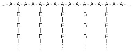

Рассмотрим гипотетический разветвленный полисахарид, построенный из двух типов мономерных остатков (А и Б) с такой структурой:
Примем условно, что у всех его молекул длина главной цепи одинакова (240 остатков), что положение разветвлений строго фиксировано (у каждого третьего), и посмотрим, что дадут вариации только одного параметра – длины боковых цепей. Наложим и на этот параметр жесткие ограничения. Пусть любая из боковых цепей может содержать либо 9, либо 10 остатков Б; причем появление цепи из 9 или 10 остатков в любом месте равновероятно. Таких цепей на молекулу, как ясно из принятых характеристик – 80. Тогда число возможных структур для полисахарида равно 2 80 » 1,2*10 24, т.е. вдвое больше, чем содержится молекул в моле вещества. Это значит, что в достаточно малом образце полисахарида может не найтись двух одинаковых молекул: все молекулы будут различаться по структуре * !
