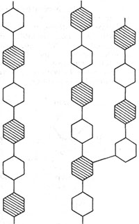

Рис. 5.2. Строение двумономерных гетеро полисахаридов (схема). а - неразветвленные; б - разветвленные.

С точки зрения общих принципов строения, полисахариды можно разделить на 2 группы: гомополисахариды, состоящие из моносахаридных единиц только одного типа, и гетерополисахариды, для которых характерно наличие двух и более типов мономерных звеньев (рис. 5.2). В данной главе в основном речь будет идти о гомополисахаридах. Гетерополисахариды более подробно представлены в следующих главах (см. главы 21 и 22).
