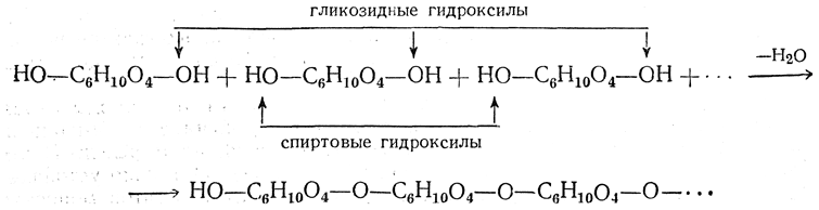

Полисахаридами называются углеводы, которые при гидролизе распадаются с образованием нескольких молекул моносахаридов, далее не гидролизующихся. Таким образом, это ангидридоподобные соединения, образующиеся при выделении воды из нескольких молекул моноз:
п молекул моноз (п 1)Н2О 1 молекула полисахарида
Все полисахариды построены по типу гликозидов. При их образовании выделяется вода, как правило за счет полуацетального гидроксила одной молекулы и какого-либо гидроксила (полуацетального или обычного спиртового) другой молекулы, например:
Желая подчеркнуть такое строение полисахаридов, их иногда называют гомозидами, в отличие от гетерозидов — обычных гликозидов, при гидролизе распадающихся на простые сахара и вещества неуглеводного характера (агликоны). Гомозиды, или сложные сахара, при гидролизе образуют лишь молекулы простых сахаров.
