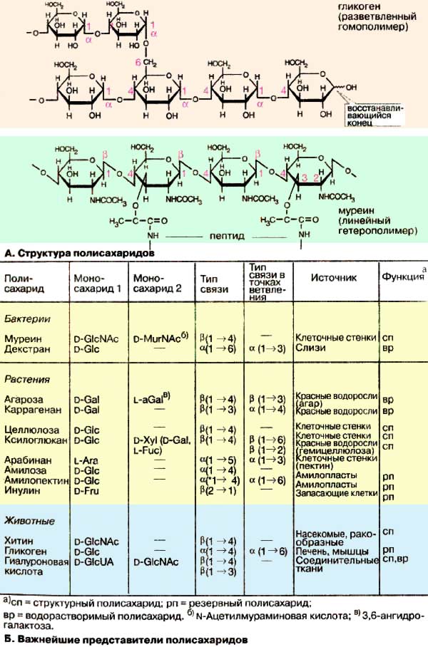

Полисахариды, построенные из моносахаридных
звеньев одного типа, называются гомогликаны, а построенные из
различных моносахаридных звеньев — гетерогликаны. Оба полимера могут быть линейными
или разветвленными.
В качестве примера разветвленного
гомогликана здесь представлен фрагмент молекулы гликогена. Похожее
строение имеет амилопектин, разветвленный компонент растительного крахмала (см.
с. 48). Оба полимера построены в основном из остатков глюкозы, связанных в
положении α(1→4). B гликогене точки ветвления располагаются в среднем через
каждые 8-10 остатков глюкозы. Связи в точках ветвления находятся в положении
α(1→8), остальные остатки боковой цепи связаны в положении α(1→4). За
счет этого образуется разветвленная, древовидная структура, в которой имеется
только одна аномерная ОН-группа, т.е. только один восстанавливающий конец
(см. с. 158).
Сложную структуру имеет линейный гетерогликан муреин,
который в качестве структурного полисахарида придает прочность клеточным стенкам
бактерий. На схеме приведен только один сегмент этой нитевидной молекулы. В
муреине чередуются остатки двух различных моносахаридов, связанных в положении
β(1→4): N-ацетилглюкозамина (GlcNAc) и характерной для муреина
N-ацетилмурамовой кислоты (MurNAc). Последняя является простым эфиром
молочной кислоты с N-ацетилглюкозамином. В клеточной стенке карбоксильная группа
молочной кислоты связана амидной связью с пептидом (на схеме показан
условно), который соединяет отдельные цепи муреина в трехмерную сетчатую структуру
(на схеме не приведена).

Данные таблицы дают представление о
взаимосвязи и сходстве ранее упомянутых гликанов с теми, которые обсуждаются в
настоящем разделе.
