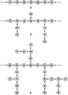

Полисахариды, в отличие от др. классов биополимеров, могут существовать как в виде линейных (а), так и разветвленных (б, в) структур (см. рис.).
К линейным полисахаридам относятся целлюлоза, амилоза, мукополисахариды; маннаны дрожжей и камеди растений построены по типу б, а гликоген, амилопектин и галактан из виноградной улитки Helix pomatia — по типу в. Тип структуры полисахаридов определяет в значительной степени их физико-химические свойства, в частности растворимость в воде. Такие линейные регулярные (т. е. содержащие лишь один тип межмоносахаридной связи) полисахариды, как целлюлоза и хитин, нерастворимы в воде,
