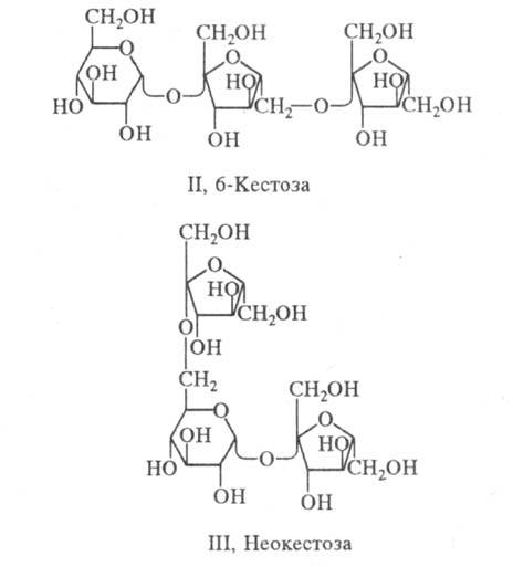

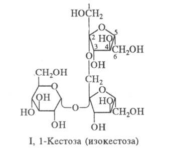

Фруктаны- продукты фруктозилирования сахарозы, поэтому каждая их молекула содержит один остаток D-глюкозы и лишена восстанавливающих св-в (см. Олигосахариды). В образовании гликозидных связей фруктанов участвуют только первичные группы ОН, а все остатки фруктозы имеют фуранозную форму и b-конфигурацию гликозидного центра (см. Моносахариды). Поскольку молекула сахарозы содержит три первичных гид-роксила, возможны три разл. трисахарида (ф-лы I-Ш), к-рые являются родоначальниками трех типов фруктанов.
Последоват. присоединение остатков b-D-фруктофуранозы к 1-кестозе связями 25038-12.jpg1 дает инулин, а к фруктозному остатку 6-кестозы связями 25038-13.jpg6 - флеин (в растениях) и леван (в бактериях); полисахариды на базе неокестозы содержат связи 25038-14.jpg1 между остатками b-D-фруктофуранозы, но встречаются редко. Кроме линейных, в растениях широко распространены разветвленные фруктаны, в к-рых к главным цепям инулинового типа присоединены боковые цепи связями, характерными для флеина, или к главным цепям флеинового типа присоединены боковые цепи связями, характерными для инулина.
