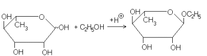

Циклические формы сахаров – полуацетали. Это, вообще говоря, малостабильный тип соединений, склонных либо расщепляться до исходного альдегида или кетона, либо вступать в конденсацию со следующей молекулой спирта (необязательно того же самого) с образованием полного ацеталя. В сахарах первое направление реакций проявляется в мутаротации. Второе направление столь же характерно. Моносахариды в присутствии кислотных катализаторов реагируют с разнообразными спиртами с образованием полных несимметричных ацеталей, так называемых гликозидов, как показано на схеме на примере образования a -этил-L-рамнопиранозида из L-рамнозы и этанола.
