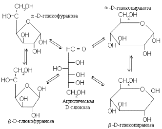

Циклизация моносахаридов может происходить двумя способами: с образованием пиранозы или фуранозы. Однако при образовании полуацеталя плоская карбонильная группа превращается в систему тетраэдрического атома углерода. Возникает новый ассиметрический центр. У него, естественно, могут быть две конфигурации: с полуацетальным гидроксилом вверх (в проекции Хеуорса) или вниз. Эти изомеры *, обозначаемые буквами a и b , способны к взаимопревращениям в растворе не только через ациклическую форму, но и непосредственно. Итак, на примере все той же D-глюкозы имеем систему равновесий, изображенную на с.18.
Совокупность показанных на схеме превращений носит название мутаротации. Эта реакция катализируется и кислотами, и щелочами. Поэтому, если построить график зависимости константы скорости этой реакции от pH, получится колоколообразная кривая с минимумом в районе pH 7. При комнатной температуре в нейтральном растворе мутаротация протекает медленно: для достижения
равновесия в среднем требуются многие часы, а в сильнокислых или в сильнощелочных средах равновесие между всеми пятью формами устанавливается практически мгновенно.

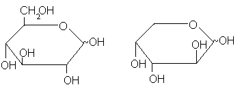

Кинетика мутаротации и механизм этой реакции – один из любопытнейших разделов физической органической химии сахаров, на котором мы, однако, не можем здесь останавливаться. Важно только подчеркнуть, что в равновесном растворе моносахарида, как правило, присутствуют все пять форм, хотя чаще всего содержание ациклической оказывается ничтожно мало, а пиранозы резко преобладают. Поэтому во многих реакциях моносахариды в растворе ведут себя как смесь только двух изомеров: a - и b - пиранозы. В таких случаях (а их большинство) структурную формулу моносахарида принято писать с неопределенной конфигурацией при бывшем карбонильном атоме углерода, как показано для D-глюкозы и D-арабинозы:
