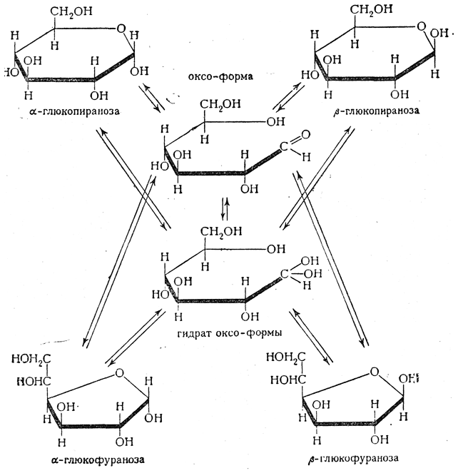

Упоминавшееся уже явление мутаротации получило почти исчерпывающее объяснение. Установлено, что твердые кристаллические моносахариды представляют собой шестичленные циклические структуры — пиранозы. В зависимости от условий кристаллизации можно получить чистую α-пиранозу или чистую β-пиранозу. При растворении же любой из этих однородных форм в растворе постепенно устанавливается равновесие между различными стереоизомерами (α- и β-пиранозами, α- и β-фуранозами), причем величина удельного вращения изменяется от величины, свойственной раствору того или иного чистого изомера, вплоть до некоторой промежуточной.

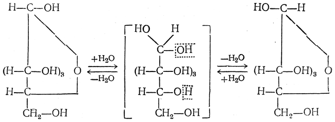

Объяснение возможности взаимного превращения α- и β-форм сначала искали в промежуточном образовании гидратной формы моносахарида:
Однако дальнейшее изучение явления мутаротации растворов самих моносахаридов и некоторых их производных в неводных растворителях привело к заключению, что промежуточной формой при мутаротации может являться не только гидратная форма, но также нециклическая форма со свободной альдегидной или кетонной группой, часто называемая оксо-формой.
По-видимому, в зависимости от условий (в частности, температурных) промежуточной формой при взаимных превращениях α- и β-форм (как пираноз, так и фураноз) может быть оксо-форма или ее гидрат. Сложную систему динамического равновесия в водном растворе глюкозы следует, вероятно, представлять таким образом:

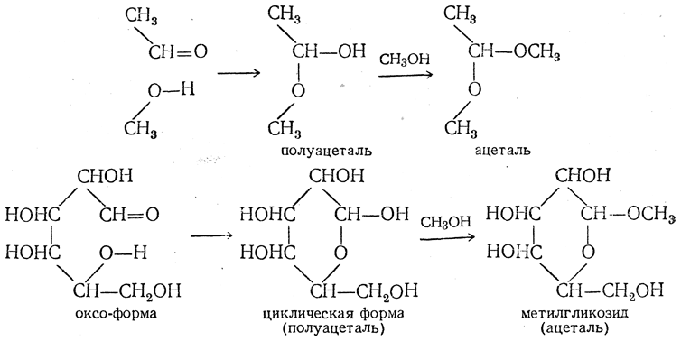

Свойства гликозидов, казавшиеся весьма своеобразными, также получили теперь естественное объяснение. Если циклические формы моносахаридов являются полуацеталями, то гликозиды являются циклическими ацеталями, что видно из следующего сопоставления:
Полуацетальный гидроксил, возникший из кислорода карбонильной группы (альдегидной или кетонной), должен, конечно, резко отличаться от прочих спиртовых гидроксилов, что и наблюдается в действительности. Этот гидроксил, отличающийся своей реакционной способностью, участвует в образовании гликозидов, почему его часто называют гликозидным гидроксилом.
Естественно, что гликозиды должны быть сходны с ацеталями: как и ацетали, они легко гидролизуются кислотами и обычно стойки по отношению к щелочам.

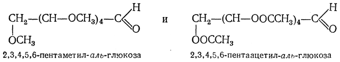

Оксо-формы моносахаридов не были получены в свободном состоянии Однако оказалось возможным получить некоторые их производные со свободной альдегидной группой (производные аль-формы), например:
Эти вещества обладают большой реакционной способностью, в частности дают в обычных условиях окрашивание с фуксинсернистой кислотой и образуют кристаллические бисульфитные соединения.
