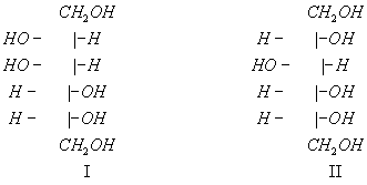

D-Маннит (1), tпл 166 °С; tkип 276—280 °С/133,322 н/м2 (т. е. 1 мм pm. ст.), удельное вращение (вода); содержится в застывшем соке закавказского ясеня (т. н. манне), а также в морских водорослях, грибах, маслинах и др. растениях.
В промышленности D-маннит получают из морских коричневых водорослей или каталитическим гидрированием сахарозы. D-Маннит — исходный материал для получения поверхностно-активных веществ, олиф, смол, лаков и т.д., применяется также в пищевой и фармацевтич. промышленности, в парфюмерии.
D-Сорбит (II), tпл 110—111 °С (безводного), (вода); содержится в значительных количествах в водорослях, рябине и др. растениях. D-Сорбит получают каталитических или электролитическим восстановлением D-глюкозы.
