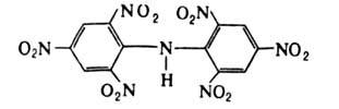

ГЕКСИЛ
(2,2',4,4',6,6'-гексанитродифениламин), бризантное ВВ; мол. м. 439,22;
желтые кристаллы; т. пл. 245°С (с разл.); плотн. 1,78 г/см3;
41,43 кДж/моль. Раств. в ацетоне, ледяной уксусной к-те, конц. HNO3,
не раств. в воде. С металлами образует соли. Взрывается при ударе. Для
гексила
взрыва — 4200 кДж/кг; скорость детонации 7,145 км/с (при плотн. 1,6 г/см3);
объем газообразных продуктов взрыва 675 л/кг. Большинство солей гексила более
чувствительно к удару, чем гексил; особенно опасна соль Рb.
Гексил получают взаимод. динитрохлорбензола с анилином в спиртовой или водной среде с послед. нитрованием образовавшегося динитродифениламина. Гексил может быть получен также нитрованием дифениламина. Применяют гексил в смесях с тринитротолуолом и А1 для снаряжения боеприпасов. Предложено использовать соли гексила в кач-ве термостойких ВВ в реактивных снарядах (по зарубежным данным). Гексил вызывает дерматит, его пыль раздражает слизистые оболочки дыхат. путей.
