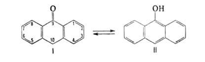

АНТРОН [9(10Я)антраценон], мол. м. 194,24; бесцв. кристаллы; т. пл. 154-155°С;1036-33.jpg 12,1082*10-30 Кл*м (бензол; 20оС); раств. в этаноле, бензоле, уксусной к-те, не раств. в воде. Для антрона (ф-ла I) характерно таутомерное равновесие с антролом (II):

  • Таутомерное равновесие - кето-енольная таутомерия между антроном (I, кето-форма) и антролом (II, енол-форма) сильно смещена в сторону кето-формы
