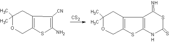

Получение
В круглодонную колбу емкостью 250 мл, снабженную мешалкой и обратным холодильником, помещают 8,32 г (0,04 моля) 2-амино-3-циано-5,5-диметил-4,5-дигидро-7Н-тиено/2,3-c/пирана (прим. 1), 10 мл сероуглерода и 60 мл пиридина (прим. 2). Реакционную смесь кипятят при перемешивании в течение 10 ч. После охлаждения выпавшие кристаллы отфильтровывают, промывают этиловым спиртом и перекристаллизовывают из 200 мл диметилсульфоксида (прим. 3). Выход 10,1-10,2 г или 97,0-97,8% теоретического количества, т.пл. 278-279°.
4-Имино-6,6-диметил-2-тио-5,6-дигидро-8Н-пирано/4’,3’:4,5/тиено-/2,3-d/-1,3-тиазин. C11H12N2OS3, мол. вес 284,460 – желтое кристаллическое вещество, плохо растворимое в пиридине и диметилсульфоксиде и нерастворимое в эфире, спирте, воде.
