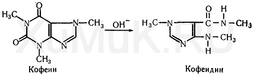

В щелочной среде кофеин разлагается с образованием физиологически неактивного кофеидина:
