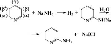

Чичибабина реакция, взаимодействие азотсодержащих гетероциклических соединений (главным образом пиридина, хинолина и изохинолина) с амидом натрия NaNH2, приводящее к образованию a-аминопроизводных; например, из пиридина получают a-аминопиридин:
Чичибабина реакцию обычно проводят при кипячении в ароматическом углеводороде (или в диалкил-анилине) либо при комнатной температуре в жидком аммиаке. При избытке NaNH2 основным продуктом является a, a'-диаминопиридин. Если оба альфа-положения в цикле заняты, аминогруппа вступает в g-положение. Используется в препаративной органической химии; открыта А. Е. Чичибабиным в 1914.
