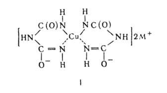

БИУРЕТОВАЯ РЕАКЦИЯ, цветная р-ция на биурет, к-рую осуществляют,
прибавляя к щелочному р-ру последнего разб. водный р-р соли Сu2+
(обычно CuSO4). При этом р-р окрашивается в интенсивный фиолетовый
цвет благодаря образованию комплексного соед. (ф-ла I, М+ -
катион щелочного металла). В р-цию, подобную биуретовой, вступают многие
