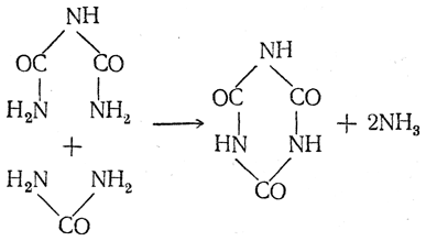

Взаимодействием биурета с мочевиной получается циануровая кислота:
Этим объясняется образование циануровой кислоты при нагревании мочевины выше температуры образования биурета.
