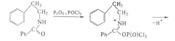

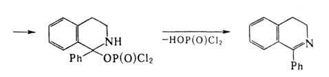

БИШЛЕРА-НАПИРАЛЬСКОГО РЕАКЦИЯ, циклодегидратация N-ацил1057-26.jpgфенилэтиламинов с образованием замещенных 3,4-дигидроизохинолинов:
Процесс проводят в инертном безводном р-рителе, как правило, при нагр. до т-ры кипения. В кач-ве дегидратирующих агентов обычно используют РОС13, Р2О5, их смесь или РС15, реже-А1С13, ZnCl2 и др. Электроноакцепторные группы в ароматич. цикле и заместители в боковой цепи препятствуют р-ции. Побочные процессы -окисление 3,4-дигидроизохинолинов и их диспропорционирование с образованием изохинолинов и тетрагидроизохинолинов.

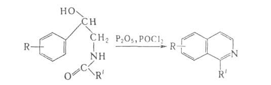

При циклодегидратации N-ацил1057-29.jpgгидрокси1057-30.jpgфенилэтиламинов образуются замещенные изохинолины (П и к-те-Гамса р-ция):
Бишлера - Напиральского реакция применяется гл. обр. для синтеза изохинолинов, к-рые образуются при дегидрировании 3,4-дигидроизохинолинов. Р-ция открыта А. Бишлером и В. Напиральским в 1893.
