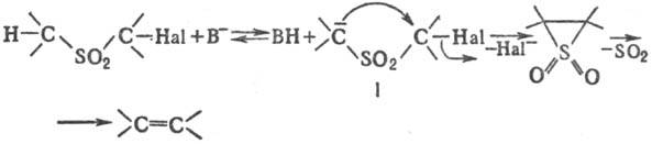

РАМБЕРГА-БЭКЛУНДА РЕАКЦИЯ (Рамберга - Бэклунда перегруппировка), синтез олефинов действием сильных оснований (В-) на a-галогенсулъфоны, содержащие хотя бы один атом Н в a-положении к группе SO2:
Р-цию обычно осуществляют нагреванием галогенсульфона с большим избытком основания: с водными или воднодиок-сановыми р-рами щелочей при 50-100 °С; с CH3ONa в СН3ОН при кипячении; с (СН3)3СОК в (СН3)3СОН или ТГФ при 0-65 °С. В продуктах р-ции преобладают цис-изо-меры, за исключением тех случаев, когда в качестве основания используют (СН3)3СОК. Скорость р-ции в зависимости от природы галогена в а-положении увеличивается в ряду: С1 < Вr < L

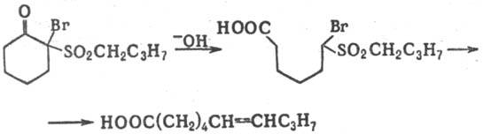

Циклич. a-галоген-a-сульфонилкетоны раскрывают цикл с образованием непредельных к-т, напр.:

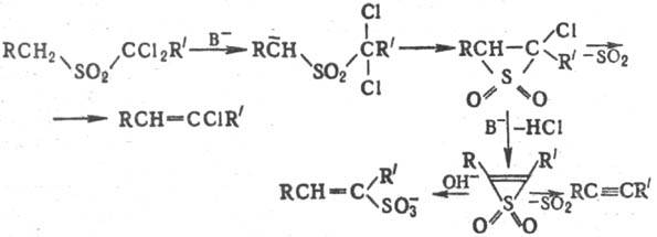

a,a- и a,a'-Дигалогенсульфоны в условиях Рамберга - Бэклунда реакции образуют три типа продуктов (ацетилены, винилхлориды и a,b-ненасыщенные сульфокислоты):

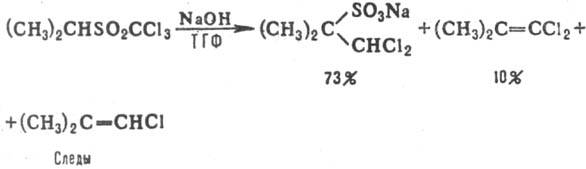

При использовании в р-ции a,a,a-трихлорметилсульфонов преобладают дихлорпроизводные сульфокислот, напр.:
Общепринятый механизм р-ции включает стадии образования а-карбаниона (ф-ла I), элиминирование галогенид-аниона с образованием тииран-1,1-диоксида (лимитирующая стадия), а затем SO2:
Последняя стадия протекает в осн. стереоспецифично как цис-элиминирование и м. б. описана как разрешенная по симметрии нелинейная хелетропная реакция.
