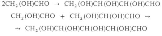

Р-ция ступенчатая и автокаталитическая. На первой стадии образуется гликолевый альдегид (ф-ла I), к-рый с СН2О образует глицериновый альдегид СН2(ОН)СН(ОН)СНО, изо-меризующийся в дигидроксиацетон СН2(ОН)СОСН2ОН. Альдегиды далее конденсируются в альдозы, напр.:
В р-ции альдозы изомеризуются в соответствующие кетозы, к-рые также образуются при конденсации промежут. продуктов, напр.:
